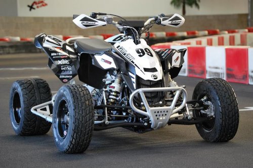

un quad equipé pour rouler sur route ça donne ça, même si il est pas homologué et que là, la prépa est vraiment poussée
(photo)

de toute façon, il faut une prépa donc il n'est plus conforme à son état "de réception" comme le stipule la loi contre le débridage (en autre).
Donc, si tu veux ça, t'es hors la loi d'office
Sinon il existe les quads pas cher comme celui là :
arrêtes de pas lire poilu !
les quads passent a l'homologuation sans aucun soucis avec des trains larges
+9 cm sur un ltr ça passent sans que l'homologuateur cligne des yeux, c'est toléré et homologué
bien sur on parle pas de prépa moteur !
