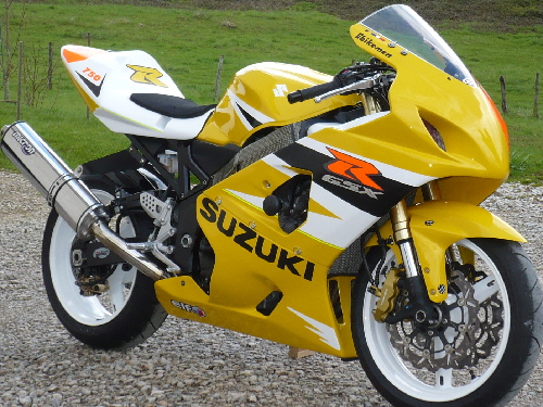

j'ai une K4 qui fait que de la piste depuis 2007 soit maintenant 14 000 km de piste only! 3000 km par an en moyenne.
Coté maintenance un filtre a huile par an, une vidange tous les 1000km (synthèse uniquement).
Coté panne en 5 ans : rien, bouffe même pas d'huile entre 2 vidanges. L'embrayage est d'origine, comme la batterie.
Coté préparation c'est simple: un poly, des disques AV braking, des durites avia (depuis un an seulement) un pot(micron), un KN, une cartographie. C'est tout. La cartographie à donné 145 cv au villo et 128 cv à la roue.
Coté performance je suis mieux en moteur que toutes les 600 et arrive au niveau de certaines 1000 (pas les dernières) dans la ligne droite de Dijon. Pas mal pour ce "vieux" 750 !
Bref j'en suis super content et ne l'échangerait pas pour une autre 750 (K6 à K10 pas plus puissantes) même si la partie cycle a progressé.
Je peux la comparer au modèle 2001 que j'ai possédé également : la 2004 est nettement mieux en moteur comme en frein.
Voilà, donc pour moi un très bon choix et une moto super fiable et toujours pas ridicule coté perfs.
