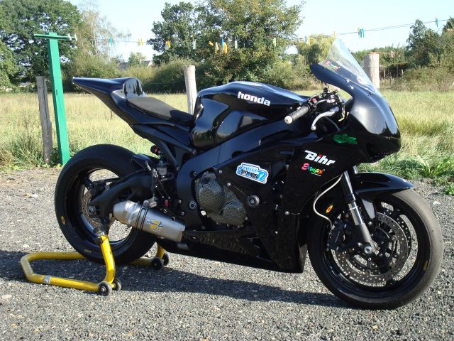

Salut pour avoir roule sur piste avec le cbr voici quelques infos si cela peut t aider :
c est une moto assez compacte, tres maniable avec une position relaxe. La suspension arriere est assez juste dans des conditions assez rapide mais cela reste quand meme honorable.
Cote moteur j avais le boitier full honda ainsi que les pipes d admission, pas besoin de dossier administratif, je suis passe par une concession honda, la licence d un pote et je n ai jamais rien signe
en ce qui concerne le caractere c est un tres bon moteur mais lineaire malheureusement, pour info sortie de la cuvette de ledenon je tenais un s 1000 rr sans probleme voir meme le rattraper avec pignon d origine mais a mon gout le moteur manque de "niaque" Cote freinage je preferais le R1, il avait un plus gros mordant. Niveau d huile a surveiller regulierement et consommation d essence raisonnable.
Pour finir c est une tres bonne moto, apres ton choix c est un peu toi qui va decider de quelle moto choisir

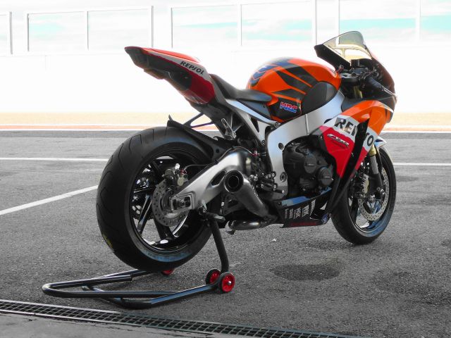

Je suis heureux proprio d'une 675 daytona (piste) et d'une CBR 1000 RR 2008...
alors, je pense que la CBR est top pour la piste et carrément moyen pour la route (on a vite trés mal aux fesses à cause de l'amorto trés dur...en terme de perf, la cbr en full sur piste, c'est vraiment de la balle,sauf que sur un petit circuit comme carole, l'arrière à souvent tendance à vouloir passer devant (vive les glisses à l'acél!!!)
Moi qui suis souvent à carole, j'ai préféré opter pour une moto plus petite et plus maniable avec un couple sympa, c'est pourquoi j'ai acheté une daytona, et la méga surprise, je suis quasiment dans les même chrono qu'avec le 1000 cbr!!! mais la moto est beaucoup plus facile et beaucoup plus joueuse...j'adore!!!
