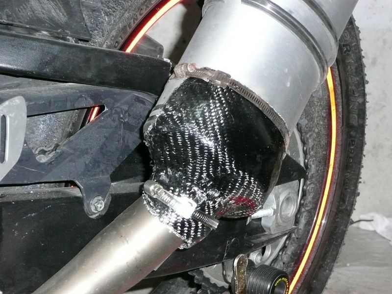

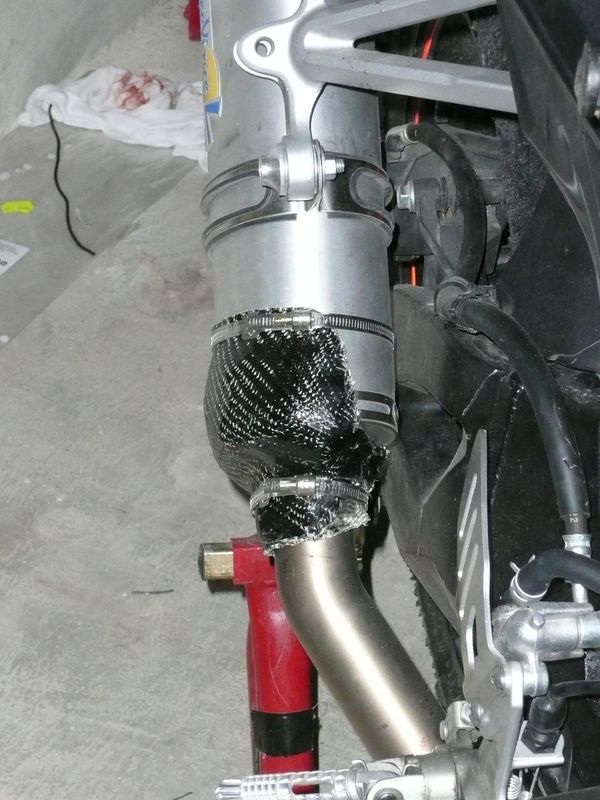

Perso, je me suis fait des super-protections-de-la-mort-qui-tuent en carbone kevlar et carbone, tenue par chacune 2 serflex, un peu comme le deuxieme modele de RG Racing, mais plus épai, costaud et enveloppant.
Même sans les serflex, elle tiennent déjà toutes seules (pas facileà monter démonter d'ailleurs!
