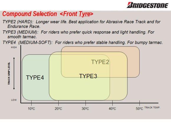

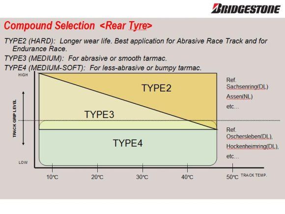

Comme on le voit sur les tableaux, à temp plus élevée (30°c, V2 AR et V3 av est le bon choix, en tous cas le plus polyvalent et passe partout.

Par temps froid, pas forcement V4 avant.
Le V4 va aller sur un circuit avec peu de grip et/ou des bosses (idem supercorsa), le V3 permettra plus d'angle maxi, et une meilleure sensation de pneu calé sur l'angle, alors que le V4 aura plus de mouvement et mais aussi d'absortion (BT 003)
