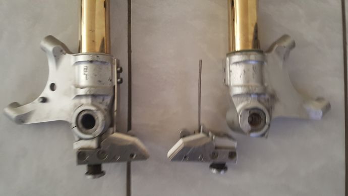

SAlut,
il y a un systeme sur la fourche qui permet d'écarter les étriers afin de pouvoir retirer la roue sans virer les étriers.
Pour l'arrière, le tout est d'avoir des entratoises fixes ainsi q'un étrier qui ne tombe pas (donc fixé au bras oscillant).
Pour un tel système, tu peux te tourner vers CFC Chaplain (prépa suspension) qui sait faire ça.
